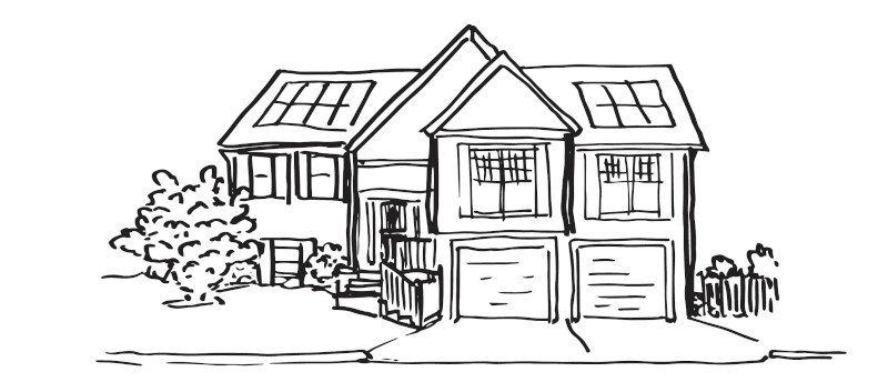

Der Energiebedarf dafür wird etwa dreimal so hoch sein wie bisher. Wir werden also nicht nur etwa 100 Millionen Stromverteilerkästen aufrüsten müssen, sondern auch auch viele Geräte benötigen, um unsere elektrischen Geräte zu betreiben:
- etwa 55 Millionen Solaranlagen
- rund 30 Millionen Haushaltsbatterien
- 220 Ladegeräte für Fahrzeuge
Alles in allem reden wir also über eine Milliarde Geräte. Das heißt: Um unsere CO2-Ziele zu erreichen, müssen wir in den nächsten 25 Jahren jeden Monat 500.000 Haushalte auf saubere Weise elektrifizieren.
