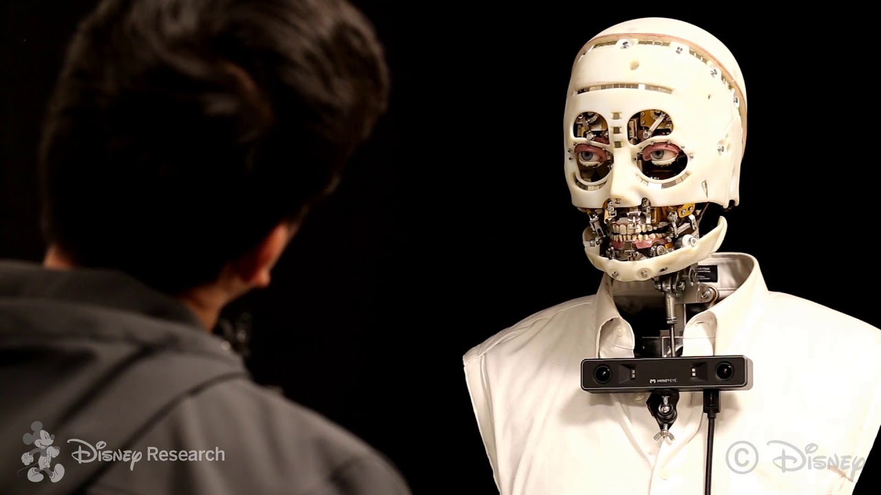

Er sieht aus wie ein Killer-Roboter, blickt sein Gegenüber aber an wie ein Mensch. Ein Forscherteam aus den USA hat diesem Roboter die Fähigkeit gegeben, die Augenbewegungen eines Menschen zu imitieren. Das soll das mechanische Wesen lebendiger und vertrauenswürdiger machen.
Keine Haut und blank liegende Zähne, hinter denen sich mechanische Scharniere, Hydraulikschläuche und Computerplatinen erkennen lassen. Der Roboter sieht wie der Bösewicht aus, vor dem die Heldin in einem Science-Fiction-Horror-Film davon laufen würde. Allerdings soll der etwas gruselig anmutende Blechkamerad laut seinen Erschaffern, einem Team der University of Illinois, des California Institute of Technology, der Urbana-Champaign und der Disney-Forschungsabteilung Walt Disney Imagineering, sonst ziemlich menschlich sein. Denn er kann etwas, was seine Artgenossen bislang nicht können. Er kann schauen wie ein Mensch und seinem Gegenüber „in die Seele blicken“.
Der Roboter, der hauptsächlich aus einem mit Computerhardware gefüllten Torso und einem Kopf besteht, kann über eine 3D-Kamera samt Mikrophon im Brustbereich erkennen, wenn sich ihm gegenüber jemand hinsetzt. Mit seinen Augen kann er diese Person dann „in den Blick nehmen“ – aber nicht mit einem leeren Starren. Er stellt einen sehr menschlichen Blickkontakt her, der „die Illusion von Leben“ ermöglicht. Die Entwickler haben das Augenpaar des Roboters dafür mit einer äußerst komplexen Anordnung von künstlichen Muskeln verbunden. Die Augen eines Menschen sind nämlich, auch wenn sie auf einen Punkt fokussiert sind, stets in Bewegung und stehen niemals vollkommen still.
Durch die künstlichen Muskeln, die aus kleinen Elektromotoren, Drähten, Hebelvorrichtungen und Elektromagneten bestehen, können die Roboteraugen wie die Augen eines Menschen sogenannte Sakkaden vollführen, subtile Mikro- und Korrekturbewegungen. Dadurch soll es für einen Menschen wirken, als würde der Roboter einem selbst nicht nur in die Augen starren, sondern das eigene Gesicht mustern, wieder Blickkontakt suchen oder, wenn beispielsweise ein Geräusch in der Ferne ertönt, für einen Sekundenbruchteil abgelenkt seine Umgebung kontrollieren. Sachte Auf- und Ab-Bewegungen der Augen simulieren zudem das „Nachsteuern“, das beim Ein- und Ausatmen entsteht. Ebenso verfügt der Roboter über Augenlider, die zufällig blinzeln und dazu dienen, dem Blick verschiedene Emotionen zu verleihen. Beispielsweise kann der Roboter dadurch einen konzentrierten, interessierten, wütenden oder enttäuschten Eindruck machen.
