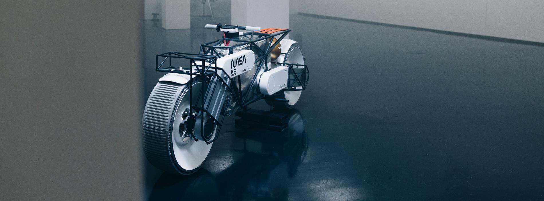

Das sogenannte Tardigrade verfügt über zwei 17 Zentimeter breite Räder, die mit segmentierten Laufflächen aus Polyurethan versehen sind. Eine klassische Karosserie hat es nicht. Die Struktur wird stattdessen von einem Basisrahmen aus Aluminium, einem Exoskelett aus Stahlrohren und Plastikverbundteilen aus einem 3D-Drucker vorgegeben. Die interne Steuerelektronik, das Antriebssystem und die Batterie werden von einer kälte- und hitzeresistenten Hülle aus metallisierten Kevlar geschützt, die mit einem breiten NASA-Schriftzug versehen ist. In das Konzept floss viel Zeit und Kreativität: Von Januar bis August 2021 arbeitete das mehrköpfige Team von Hookie am Tardigrade. Das Unternehmen ist 2015 als Manufaktur für individuelle Motorradanfertigungen gestartet. Heute, sagt Co-Firmengründer Nico Müller, sei das von seiner Frau Sylvia und ihm geleitete Unternehmen aber eher „ein Think Tank im Bereich Motorrad und urbane Mobilität“.

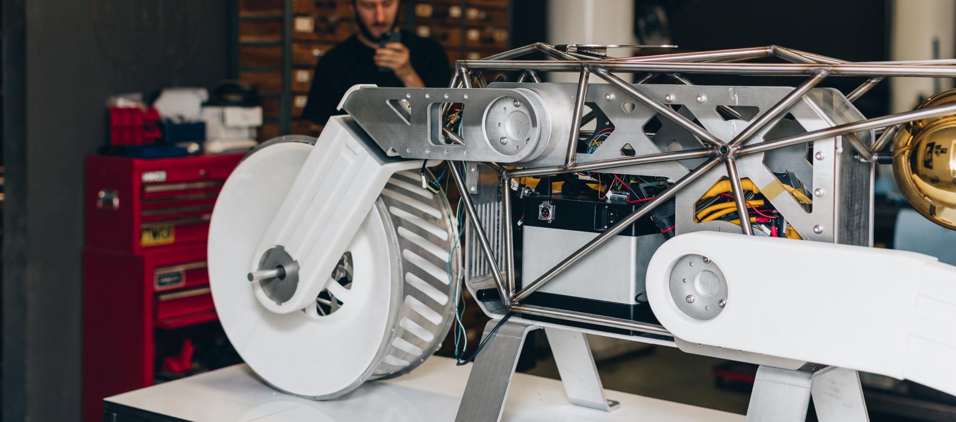

„Ich hatte vorher noch nie Räder gebaut und musste erst einmal überlegen, wie wir das gewünschte Ergebnis erzielen und Stabilität erhalten“, meint Müller. Während der eigentlichen Konstruktion ab März 2021 habe das Team quasi nebenbei gelernt, wie Räder gestaltet werden, und von Grund auf 60 Zentimeter durchmessende Leichtbau-Aluminium-Räder mit einem stabilisierenden Gittermuster ausgetüftelt. Das sei auch der Moment gewesen, in dem sich die Truppe bewusst wurde, dass das gesamte Projekt wohl etwas größer und aufwendiger werden wird als ursprünglich gedacht. Denn auch weitere Elemente wie Radialdämpfer und den Hinterradantrieb mussten, wie sich zeigte, für das Mondmotorrad neu konzipiert und in Handarbeit hergestellt werden.
Kein Motorrad für Elon Musk
Nicht alles am Lunar Bike ist handgefertigt. Für einige der essentiellen Einzelteile konnte Hookie auf bewährte Zulieferer aus der Industrie zurückgreifen. Insbesondere, was den E-Motor und die Steuerung angeht. Der elektrische Antriebsstrang kommt vom schwedischen E-Bike-Bauer Cake, der für seine spartanischen Motorräder bekannt ist. Konkret, meint Müller, handle es sich um einen Cake-Ösa-Motor. Der kommt eigentlich in kleineren Rollern zum Einsatz und wurde für die Ansprüche und den selbst entwickelten Riemenantrieb des Tardigrade angepasst. Unter anderem wurde die eigentlich bei 45 Kilometern pro Stunde liegende Höchstgeschwindigkeit auf 15 Kilometer pro Stunde gedrosselt. Dadurch wurde die mit der 50-Amperestunden-Batterie mögliche maximale Reichweite von 90 Kilometern auf 110 Kilometer gesteigert. Damit wäre das Mondmotorrad für weitere Forschungsausflüge gut geeignet.
Auch sonst scheint das Tardigrade für eine Mondmission ziemlich ideal. Mit 2,6 Metern Länge und einem Gewicht von 134 Kilogramm ist es etwa deutlich platzsparender und leichter als ein komplettes Mondauto – und damit im Transport zum Erdtrabanten um ein vielfaches günstiger. Dass das sächsische Mondmotorrad aber wirklich irgendwann durch den grauen Staub unseres felsigen Nachbarn rauschen wird, daran glaubt Müller nicht. Und das sei auch nicht das Ziel des Projektes gewesen. Es sei vielmehr darum gegangen, eine Idee in die Realität zu hieven, die viele Menschen begeistert. Das Projekt solle zum Träumen und Spekulieren anregen, wie die Zukunft der Menschheit im All ausschauen könnte.
